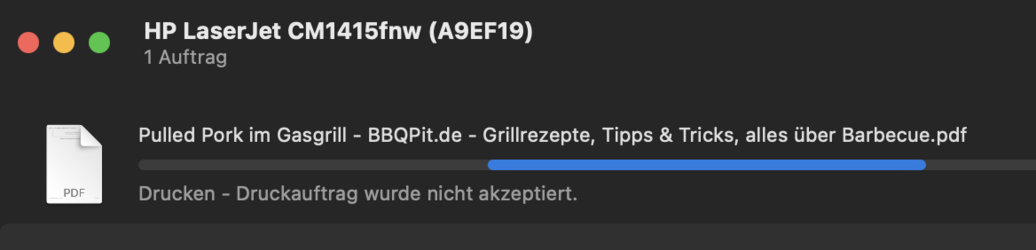

Hallo zusammen, ich benötige einmal euer Schwarmwissen. Mein Drucker läuft ohne Probleme, nun wollte ich den Drucker im Netzwerk nur mir zuordnen und habe die Einstellung so geändert wie es in der Anleitung dazu geschrieben steht, er meldet mir aber dann das ich nicht berechtigt bin, wo liegt mein Fehler?

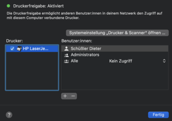

Wenn Du auf diesem Mac einen zweiten Druck-Server für diesen Drucker einrichtest, hat das auf den Drucker überhaupt keine Auswirkungen.
Wenn, dann müsste eine Sperre auf dem Drucker selbst eingerichtet werden, falls der Drucker so etwas kann. Das würde aber eine Anmeldung auf dem Drucker und eine eigene Benutzerverwaltung nötig machen, was ziemlich unüblich ist, besonders bei einem Multifunktionsgerät.
Ansonsten bleibt nur, den Drucker aus dem Netz zu nehmen und lokal per USB anzuschließen.
Es kommt halt aufs Drucker-/MFP-Modell drauf an. Z.B. Kyocera hat meines Wissens kein MFP-Gerät mehr im Programm, dass dieses Feature nicht hätte.

In der Hilfe steht folgendes, funktioniert bei mir aber nicht.
  1. „Systemeinstellungen“, klicke auf „Allgemein“
  1. in der Seitenleiste und dann rechts auf „Freigaben“. (Du musst möglicherweise nach unten scrollen.)
    Einstellungen „Freigaben“ öffnen
  2. Aktiviere „Druckerfreigabe“ und klicke dann rechts auf die Infotaste
  3. Wähle unter „Drucker“ den Drucker aus, der geteilt werden soll. Wenn du den Zugriff auf bestimmte Personen beschränken möchtest, fahre wie folgt fort.
  4. Klicke unten in der Benutzerliste auf „Hinzufügen“ und führe beliebige der folgenden Schritte aus:
  • Wähle einen Benutzer aus „Benutzer & Gruppen“ aus (umfasst alle Benutzer deines Mac-Computers).
  • Wähle einen Benutzer aus „Netzwerkbenutzer“ bzw. „Netzwerkgruppen“ aus (umfasst alle Personen in deinem Netzwerk).
  • Wähle eine Person aus deinen Kontakten aus. Erstelle ein Passwort für die Person und klicke auf „Benutzer erstellen“.
  • Wenn du Personen in der Liste „Benutzer“ hinzufügst, wird der Zugriff auf den geteilten Drucker für Benutzer im Netzwerk („Jeder“) auf „Kein Zugriff“ eingestellt. Wenn du den Zugriff wieder auf „Jeder“ einstellen möchtest, klickst du auf das Einblendmenü „Jeder“ und wählst „Drucken möglich“ aus.
. „Jeder“ kann nicht entfernt werden.
