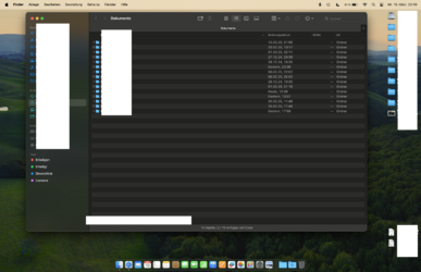

Wenn ich das Finder Fenster öffne, den Tipp von Dir anwende und das Finder Fenster damit bewege und skaliere - danach den Finder wieder schließe und später wieder öffne, hat das Fenster wieder die "alte" (falsche) Position und Größe. Auch mit Deinem Tipp merkt sich das Finder Fenster nicht die letzte Position / Skalierung.
Nochmals...
Ich raste das Finder Fenster links ein - oder wende von mir aus Deinen Tipp an.

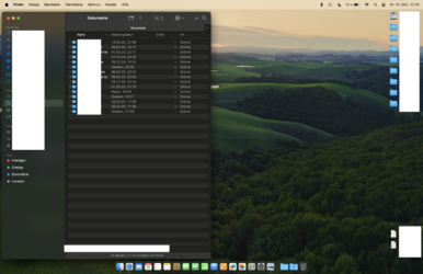

Jetzt schließe ich irgendwann das Finder Fenster und irgendwann muss ich den Finder wieder öffnen. Und dann ist das Finder Fenster wieder irgendwo auf dem Desktop verteilt. Das nervt - weil ich es jedesmal dann neu ausrichten muss!
Das Problem ist - komischerweise geht das einrasten und skalieren mit Safari, Mail, Kalender, Kontakte und allen anderen Apps einwandfrei. Werden die App Fenster eingerastet und skaliert, geschlossen und irgendwann wieder geöffnet - dann exakt so an der Position, Größe und Skalierung wie vor dem Schließen!
Warum geht das beim Finder nicht?
Komischerweise - wenn man den "alten" Weg geht mit dem Finder - dann merkt sich das Finder Fenster Position und Größe.
Wenn ich das Finder Fenster an eine bestimmte Position ziehe, die Größe anpasse und dann mit gedrückter CMD Taste schließe - dann merkt der Finder sich wie früher seine Position und Skalierung!
Nur wenn man die neue "am Rand einrasten" Funktion unter macOS nutzt - schafft es der Finder nicht sich Position und Größe zu merken!
