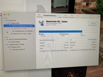

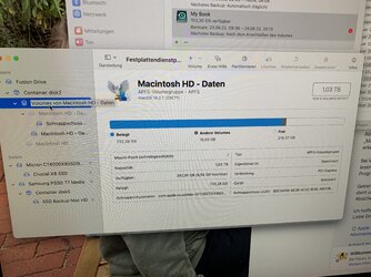

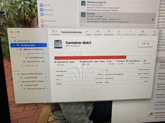

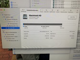

kann jemand anhand meiner Screenshots beurteilen, ob es mit Macintosh HD und HD - Daten so seine Richtigkeit bei meinem iMac hat? Ich weiß, dass es seit Catalina (?) beides geben muss. Würde aber gern zB Macintosh HD nicht auf dem Desktop angezeigt haben und war mir relativ sicher, dass das Symbol irgendwann demletzt dort noch nicht auftauchte... Wüsste auch nicht, wie ich es vom Desktop entfernen soll, da es ja keine Verknüpfung o.ä. ist. Kann es höchstens dort "auswerfen", was natürlich nicht klappt und ja auch gar nicht sein soll.
Und was macht im Festplattendienstprogramm noch dieser "Schnappschuss" - ist das nicht zuviel des Guten?

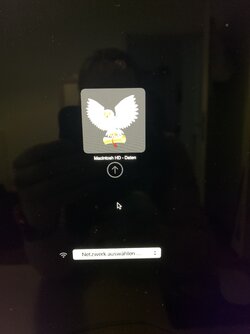

Startvolume = Macintosh HD - Daten (müsste es nicht das OHNE den Zusatz Daten sein??)
Wenn ich ein TM Backup machen möchte, klappt es übrigens auch nicht inklusive Macintosh HD, dann kommt diese Fehlermeldung:
Time Machine konnte kein Backup des Volumes „Macintosh HD“ erstellen, da kein Schnappschuss des Volumes erstellt werden konnte.
Also irgendwas ist doch da durcheinander, oder?

lade Dir bitte das Tool "EtreCheck" herunter, installier es und gib ihm unter "Einstellungen/Datenschutz&Sicherheit/Festplattenvollzugriff" Festplattenvollzugriff. Dann bitte ausführen und den Bericht hier Copy&paste.
Reaktionen: LuziEva
Eigentlich könnte da alles mögliche stehen (was man halt konfiguriert hat), aber ja, das Systemvolume - normalerweise - hat nicht den Zusatz "- Daten". Diesen Zusatz hängt macOS selbst dran, um zu kennzeichnen, dass es sich um das beschreibbare Volume handelt, während das OS nur-lesbar ohne Zusatz geführt wird.
Meines Erachtens hat Dein Volume "Macintosh HD" gerade nichts mit dem laufenden System zu tun (was z.B. auch durch die Icons und den OS-Stand - 14.1.1 vs. 14.2.1 vermutet werden kann). Stattdessen ist Dein Startvolume gerade disk2s4s1 ("Macintosh HD - Daten") und disk2s5 hängt alleine
Ich würde sagen: Du hast macOS zweimal installiert.
Das OS wird übrigens nicht mehr mitgesichert.

Du könntest versuchen, davon zu booten (beim Einschalten „Alt“ oder „Option“ drücken und gedrückt lassen) und zu gucken, ob dieses System gesichert ist. Wenn alles gesichert ist oder Du nichts davon brauchst, kannst Du es gefahrlos löschen.

Das wäre zu einfach… es wird nicht als mögliches Startvolume angezeigt ;)
Hab mich getraut, das Volume gelöscht, nun sieht nach einem Neustart alles so aus…: ist das in Ordnung so?

jetzt hast Du ein „Macintosh HD - Daten“ als Systemlaufwerk und ein Volume „Macintosh HD - Daten - Daten“ mit allen Einstellungen und Daten.
Ja, das sieht im Rahmen dieses etwas komischen Setups korrekt aus.
Wichtig ist nur, dass Du nicht durcheinander kommst in Zukunft.
