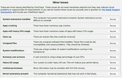

So, nach einer längeren Pause war das Macbook wieder bereit für eine längere Laufzeit, so dass ich EtreCheck nutzen konnte. Ist schon seltsam, dass der Rechner nach einer Pause wieder einige Zeit läuft. Die HD hat auch noch genug Platz (über 200GB bei einer 1TB HD). Zu wenig Speicheplatz ist also nicht das Problem. Warm wird er auch nicht, dass man meinen könnte, er sei überhitzt. Irgenwas sammelt sich da im Hintergrund zusammen, das dann vielleicht eine Kernel Panic auslöst.
Das Antiviren-Programm Sophos ist mir im Report besonders aufgefallen. Konnte ich noch deinstallieren. Lag aber wohl auch nicht daran, denn jetzt ist er wieder in der Dauerbootschleife.
Anbei der Report und die von EtreCheck festgestellten Auffälligkeiten als Screenshot.

Macbeatnik
05.01.04
34.476
Machst du bitte noch einmal einen Etrecheck Bericht und gibst Etrecheck vollen zugriff auf die Festplatte nur dann erhält man wichtige infos:
Ansonsten, der etrecheck Bericht zeigt, das diverse Programme wohl Probleme bereiten und hohe CPU Leistung erzeugen.
Sophos oder ähnlichen Müll sollte man tunlichst auf keinem Rechner haben, in deinem Bericht sieht man, das der Scan dort extrem viel CPU Leistung erfordert. Überprüfe zudem mit etrecheck ob keine Reste von Sophos zurückgeblieben sind.
Wozu hast du perian installiert, das ist uralt, wird seit mehr als einem Jahrzehnt nicht mehr weiterentwickelt.
Passieren diese Abstürze auch, wenn keine externen Geräte, hier beim Bericht ist ja ein USB Stick angesöpselt, angeschlossen sind?

So, nach einer Ruhepause konnte ich den Mac wieder für ein paar Minuten nutzen und Etrecheck nochmals mit Festplattenzugriff durchlaufen lassen. Anbei der komplette Bericht.
Den Stick benötige ich nur um das Etrecheck Ergebnis auf meinen zweiten Mac zu übertragen, auf dem ich hier tippe.
Die Abstürze passieren auch ohne externe Geräte.
Sophos sollte komplett entfernt sein. Virenscanner sind leider in Zeiten von Homeoffice ein Vorgabe vom 'Geldgeber'.
Perian habe ich nach dem Check dann auch aus den Systemeinstellungen gelöscht (Musste erstmal googlen was das ist). Keine Ahnung mehr, wofür ich das mal benötigt habe.
