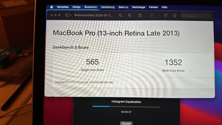

Hallo zusammen,
Ich komme mit meinem MacBook nicht weiter. Es ist unfassbar langsam und ich habe glaube ich schon alles erdenkliche versucht.
MacBook Pro Retina 13“ Late 2013
i5
8GB
256SSD
MacOS Big Sur
Was habe ich bisher gemacht?
aufgeräumt
Tests
Aufgeschraubt (alles sauber)
Batterie abgeklemmt
Clean install
Tests
Blackmagic SSD
Vor Clean install 375/438
Nach Clean install 569/657
Geekbench 5
Ist
Vor clean install 153/295
Nach clean install 169/431
Soll
637/1384
Das MacBook lässt sich quasi nicht in die Last bringen. Lüfter laufen geräuschlos mit 1300 U/min obwohl er den Benchmark Test macht. Habe sie dann mal manuell auf 6000 gebracht, allerdings hat das nicht geändert. CPU temp bleibt niedrig so dass ich verdreht warum er die Lüfter jeweils auslässt.
Er fühlt sich tatsächlich so langsam an wie der Benchmark aussieht.
Mit ist bewusst, dass er fast 10 Jahre ist, aber andere scheinen ja auch zu laufen und augenscheinlich hat er ja nichts.
Freue mich auf eure Ideen.
Beste Grüße!

UPDATE: Es war tatsächlich der Akku. Wenn ich das gewusst hätte, dann hätte ich den schon vor zwei Jahren getauscht.
Vielen Dank. 1000€ gespart 😃
