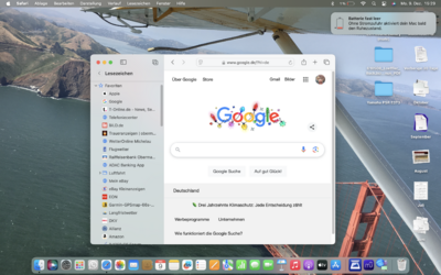

Hallo ,
anbei mal der Systembericht zum Akku
Ist aus meiner Sicht voll ok
Warum sollte der Effekt durch den Wechsel des Betriebssystems weg sein wenn der Akku hardwaremäßig betroffen wäre.
