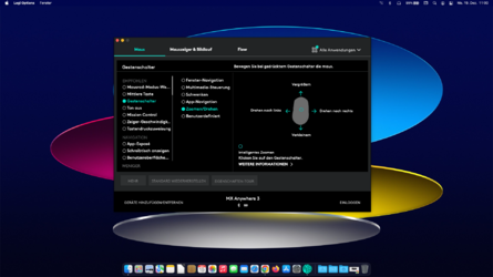

Moin,
guck mal hier:

verdeboreale
Luxemburger Triumph
09.01.18
498
Leg Dir mit der Logi Options Software auf irgendeine Taste die Funktion "intelligentes Zoomen". Bei mir ist das die "Taste" Mausrad nach links drücken. :)

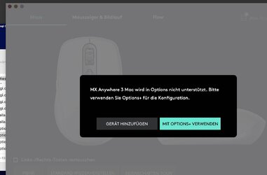

Moin,
guck mal hier:
Danke. Das sieht ja sehr attraktiv aus. Nachdem ich das gesehen hatte, habe ich sofort die App Logi Options aufgerufen. Dann kam aber leider der untige Screen. Die App meinte also wohl : geh gefälligst zu Options+, wenn Du das schon installiert hast.
Damit muss ich jetzt wohl mal ein bisschen experimentieren.
