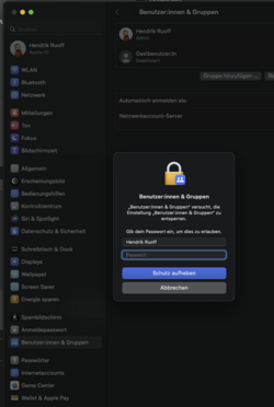

Hi @javatiger ich antworte dir hier, ist Hilfreicher wie in den DM's
gehe in den Einstellungen auf Benutzer und Gruppen,

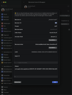

anschließend mit einem Rechtsklick auf deinen Benutzer,

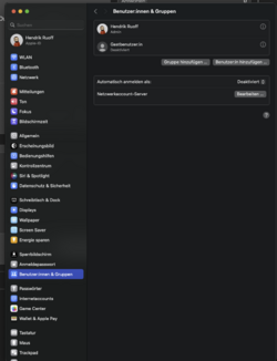

Dort findest du die Option Benutzerordner, dort einfach das gewünschte Volume wählen, fertig, aber achtung ich empfehle das direkt nach einer Neuinstallation, bei einem bereits vorhandenen Account kann es zu Problemen kommen
