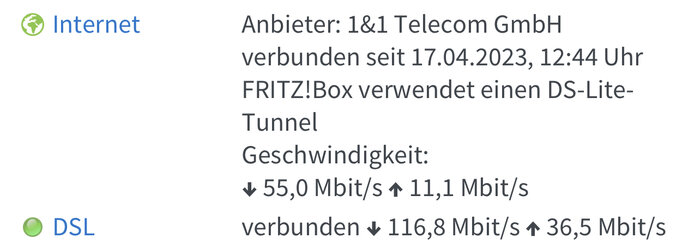

Keine Ahnung warum AVM das so anzeigt. Ich denke mal das wäre die maximale Geschwindigkeit die bei mir nutzbar wäre.
Da ich nur eine 50er Leitung gebucht habe, wird das dann eben auf 50MBit/s begrenzt.
Jetzt gerade etwas mehr, 55MBit/s

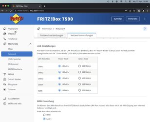

Die LAN-Ports sind nicht im Green Mode, oder? Sonst das mal ändern - der Green Mode ist mit Autonegotiation definitiv oft nicht kompatibel (soll heissen: Da kommt dann auch keine stabile FE-Verbindung zustande).
Reaktionen: GTS_Benny
22.009
die FB7590 hat diese Option nicht und ab 7.irgendwas haben sie das auch z.B. bei 7490 abgeschafft

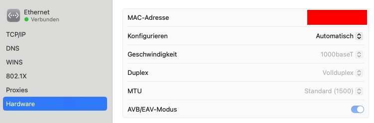

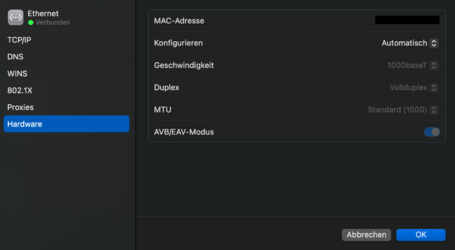

Als nächstes würde ich dann die Autonegotiation abschalten
Wo schaltet man das ab? In der Fritzbox oder? Wenn ich den Wiki Artikel gerade richtig Verstanden habe, geht es um die Anpassung der Ethernetgeschwindigkeit. Also in der Fritzbox am ehesten zu finden unter Heimnetz->Netzwerk->Netzwerkeinstellungen oder? Da finde ich nur den "Power" und "Green" Mode und alles steht auf Power. 💪🤓
...den Ethernetport im Mac fix auf GbE festlegen.
So? Habe die Einstellung erst mal verworfen und auf automatisch gelassen.
Power 💪
Also meine 7590 hat den Green Mode noch. Ist seit 7.50 aber nur noch über Browser sichtbar die nicht mit Webkit arbeiten oder so ähnlich, ist wohl ein bekannter Bug, mit Chrome am Mac geht´s aber noch, siehe oben.

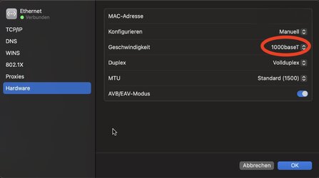

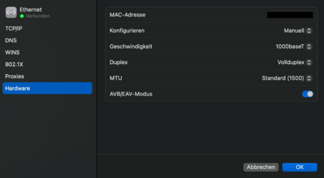

Also nochmal ein Backup gezogen und getestet.
So sieht die Standard Einstellung aus, zu finden unter Einstellungen->Netzwerk->Ethernet->Details->Hardware
Wurde dann auf Manuell umgestellt
Und siehe da, es geht! Keine Abbrüche mehr!
Danke für die Unterstützung und Hilfe.
Fix auf GbE einstellen, nicht automatisch...
Siehste? 😉
Aber ich sag mal so: Normal ist das nicht.
Bei Macs in Netzwerken ist vieles nicht normal. Die Tips kommen ja nicht von ungefähr.

Keine Ahnung 😁
Wo finde ich das und wonach muss ich suchen?
Jo sorry, bin bei sowas vorsichtig geworden. Irgendwo was verstellet und schwupps... nix geht mehr 😆
Ok war mir garnicht bewusst.
Ich hatte jetzt noch nicht so viele Macs, glaube der mini ist mein Fünfter. Scheinbar Glück gehabt bisher...
Immerhin ging WLAN bisher immer 😁
Damit Apple etwas dagegen unternimmt bitte unbedingt einen Bugreport schreiben, sonst bleibt das Problem!
Werde ich hier mal machen.

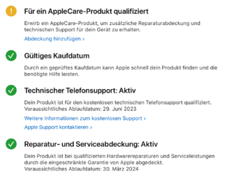

Kurz noch zu AppleCare
Ich habe den mini ja erst seit knapp 3 Wochen und damit scheinbar einen Telefonsupport für 3 Monate.
Müsste der selbe Telefonsupport sein wie nach Abschluss von AppleCare+ oder?
