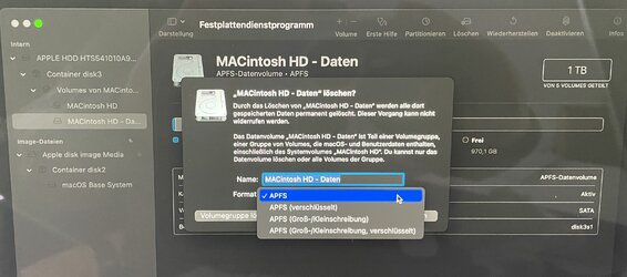

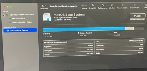

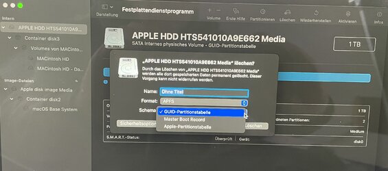

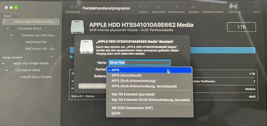

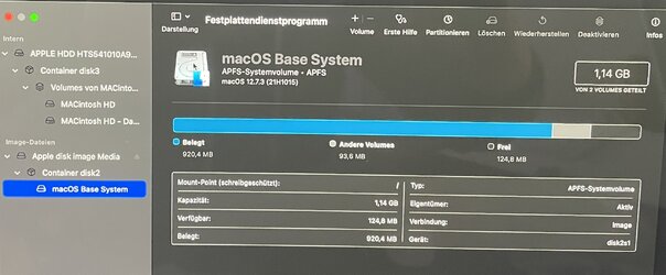

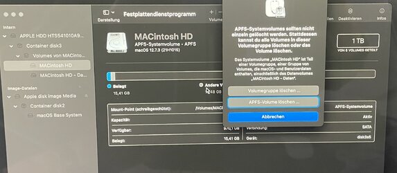

Hallo und Guten Tag ins forum!
Vielen Dank für eure Hilfe, ich komme halt nicht weiter und sende mal ein paar Fotos. Diese sind aus der Festplattenwiederherstellungskonsole, vielleicht habt ihr noch einen Tipp für mich. Vielen dank schon im voraus für eure Antworten was ich machen kann, damit die Daten richtig gelöscht werden.

Ja, in dem Fall ist "APPLE HDD HTS541010A9E662 Media" die einzige Festplatte. Diese musst Du löschen.
Außerdem über den Knopf "Sicherheitsoptionen" die zweitniedrigste Stufe wählen ("mit Zufallsdaten und mit Nullen überschreiben"). Das ist schon mehr als nötig.
