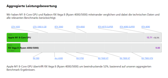

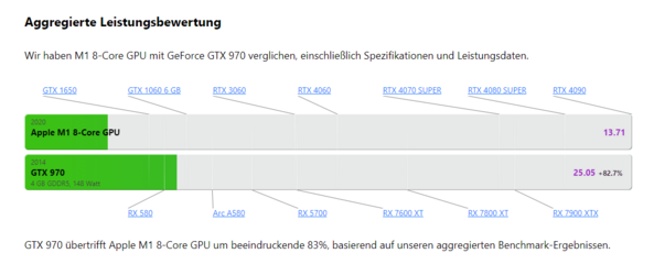

In welchem Benchmark hat denn irgendein Mac eine "überragende" Grafikleistung im Vergleich zu einer RTX4070? Dein M1 hält nichtmal mit einer (veralteten) GTX mit...
Der Vergleich hinkt aber auch komplett. Damals aktuelle integrierte GPUs schlug der M1 locker
Ist denn die Version (schon) die für Apple Silicon angepasste Version für LR?
Egal. Zwischen den GPU-Kernen von Apple (oder den integrierten GPUs von Intel, AMD) und "echten" Grafikkarten liegen Welten.
