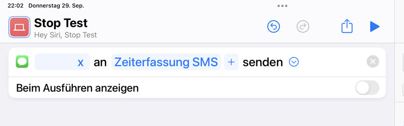

John Durango
29.09.22
3
31301C68-2B43-4743-A707-BBE7B83D0150.jpegKeine Ahnung warum es bei mir nicht funktioniert, weder Leerzeichen alleine oder gefolgt von einem anderen Zeichen
sedna
Galloway Pepping
22.10.08
1.368
Bei mir funktioniert in einer SMS sowohl ein einzelnes Leerzeichen als auch ein Leerzeichen vor einem X....
Du könntest testweise mal eine Leerzeichen-Nachricht kopieren und zum Überprüfen in eine neue Notiz (oder einem anderen Textprogramm) einfügen.
