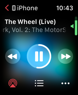

Klappt mit meinen AirPods Pro 2 nach wie vor problemlos. iOS 16.4.1, watchOS 9.4, AirPods mit FW 5E133.
Bei Eros Ramazotti würde ich allerdings auch die Mitarbeit verweigern. ;)

Edit:
Das Regeln der Musik , die am iphone abgespielt wird funktioniert mit der watch app [emoji6]
Eros ( Musik) beim Frühstück in der Sonne geht sehr gut [emoji41][emoji56]
( war aber eher zufällig von einer AM Playlist [emoji6] )

Man muß auch unterscheiden: starte ich die Musikwiedergabe an der Watch, also mit der Watsch-App, funktioniert es. Starte ich die Musikwiedergabe am iPhone und möchte dann an der Watch die Wiedergabe steuern (laut/ leise /vor- u. zurück etc.), bekomme ich nicht wie früher automatisch das oben von dtp und MiRu gepostete Menu angezeigt, sondern einfach…..nichts ausser das aktuelle Ziffernblatt. Plöde Apples….
Geht bei mir auch dann, wenn ich Apple Music über das iPhone starte.
