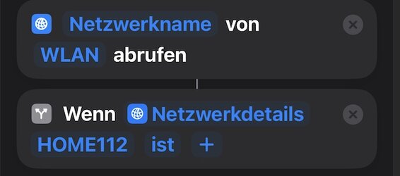

Hallo an die Community,
ich habe mir diesen einfachen Kurzbefehl bzw. Automation eingerichtet:
(Textansage: Akku ist zu xx Prozent geladen)
Funktioniert problemlos (bei mir bei 80 %)
Jetzt möchte ich aber, dass dieser Text / diese Nachricht nur abgespielt wird, wenn ich zuhause bin.
Das könnte man jetzt entweder über den Ort steuern oder eben über das WLAN.
Letzteres schien mir einfacher, aber ich bekomme es trotzdem nicht hin.
Die angehängte Automation ignoriert das WLAN.
Was mache ich falsch?
Wäre echt toll, wenn mir jemand helfen könnte :)
Vielen lieben Dank und beste Grüße!
Vergessen zu erwähnen:
.... die Automation in den Screenshots funktioniert - das iPad redet mit mir.
Aber es ignoriert halt das WLAN. Der Kurzbefehl wird immer ausgeführt. Egal welches WLAN.

Danke Dir, Dago_112 !
Leider funktioniert es auch so nicht...
Bzw. es funktioniert weiter überall.
Das WLAN wird irgnoriert...
Mich irritiert aber, das es auf Deinem Screenshot etwas anders ausschaut als bei mir.
Bei Dir steht erst der WLAN-Name und dahinter noch ein Plus.
Aber schaut Euch bitte noch mal alles an..
Ist "Wenn beenden" richtig verwendet und an der richtigen Position?
Vielen Dank für weitere Hilfe!

So funktioniert es jetzt 👍🏼👍🏼👍🏼
Vielen lieben Dank für Deine Hilfe, Dago !
Alles ist fein und der Thread kann geschlossen werden!
