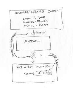

die nötige Aktion heißt "Anzahl".
Da mir der Ablauf deines Kurzbefehls nicht bekannt ist, hier ein Beispielablauf:
Kalenderereignisse suchen
Anzahl
Aus Liste auswählen (dort die Variable "Anzahl" als "Überschrift" eintragen)
In Kalender öffnen

Hallo.
Das Prinzip der Kurzbefehle ist einfach:
Ein Ergebnis einer Aktion wird “automatisch” an die nächste Aktion übergeben - es sei denn, es kann aus logischen Gründen gar nichts übergeben werden. Dann sieht man das auch optisch durch die fehlende Verbindung.
Das Ergebnis einer Aktion ist in einer Variablen gespeichert. Diese ist im Kopf der folgenden Aktion auch zu sehen.
Möchte man eine andere Variable einer der vorherigen Aktionen an eine Aktion übergeben, so kann man diese im Kontextmenü (Rechtsklick) auswählen
Lies bitte dazu eine ausführliche Erklärung in folgenden Punkten im Handbuch:
• Einführung in Variablen
• Verwenden von Variablen
Das sähe in meinem Beispiel so aus (einzelne Bezeichnungen können eventuell etwas anders lauten… sitze nicht am Mac)
