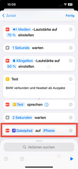

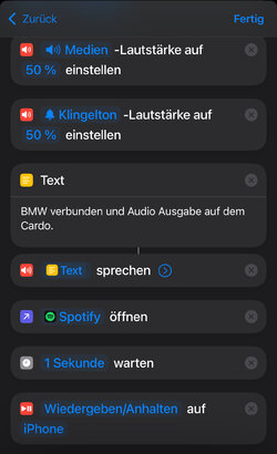

Ich habe eine Automation erstellt, die mit einer erfolgreichen Bluetooth Verbindung verschiedene Dinge ausführt. Ganz am Ende wird Spotify geöffnet und die Wiedergabe startet, …. eigentlich.

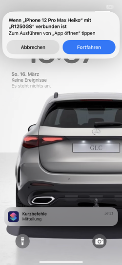

Und hier liegt das Problem, ist das iPhone entsperrt dann startet die Spotify Musik Wiedergabe. Ist das Gerät gesperrt was es eigentlich in der Situation ist, will das iPhone eine störende Bestätigung (siehe Bild).
Kann mir hier jemand helfen was ich falsch mache, denn ich kann im letzten Befehl nicht auswählen das ich dies nicht bestätigen möchte, das Spotify geöffnet und die Playlist angespielt wird. Dies soll autark starten.

Was ist, wenn du Spotify im Hintergrund offen lässt und nur die Wiedergabe startest?
sunraiser
Stechapfel
28.10.10
157
… danke für deinen Versuch der Abhilfe.
Mit der offenen App Spotify funktioniert es auch nicht wirklich besser.

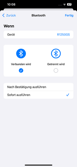

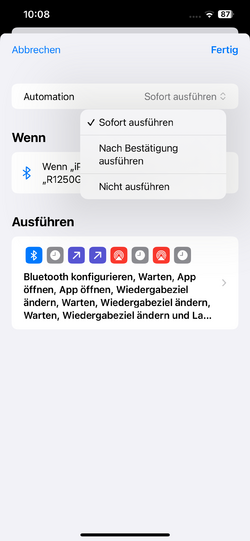

Hast du die Automation auch so eingestellt, dass sie automatisch ausgeführt wird?
Siehe den Abschnitt "Automation für Ausführung ohne Rückfrage aktivieren" hier.
sunraiser
Stechapfel
28.10.10
157
@kelevra
Danke für den Hinweis und der Versuch der Hilfe.
Wie Du den Screenshots entnehmen kannst, habe ich beide Einstellungen so gesetzt das die Automation automatisch startet:
Es werden auch alle Punkte abgearbeitet bis auf den letzten Punkt, … nennen wir ihn >> Dateipfad öffnen >> „Autoplay“.

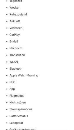

In der Erläuterung auf der Apple Seite, steht ….
Die folgenden Automationen können automatisch ausgeführt werden:
Leider fehlt die auszuführende Funktion Dateipfad öffnen.
