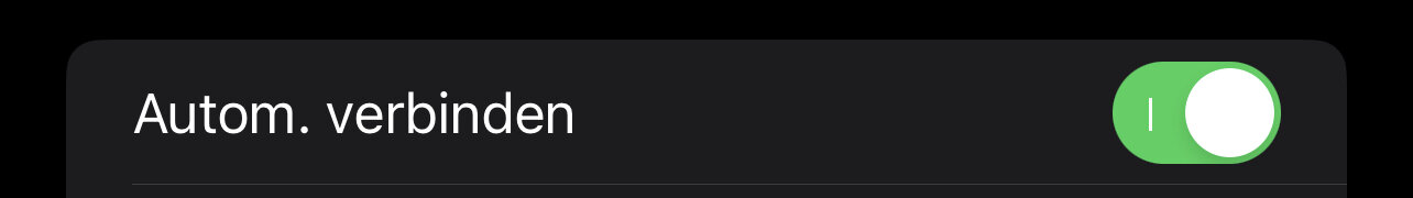

@Ratinger Hof
Diese Einstellung bei eurem WLAN im iPhone ist gesetzt?
Ansonsten riecht das nach stark danach, dass der Speedport evtl. des Öfteren die WLAN Bänder sperrt um nach Radar zu scannen. Während der Router (im Zuge von DFS) nach Radar scannt, werden alle Geräte am WLAN Band, auf dem gescannt wird, abgemeldet und bleiben das auch, bis der Scan fertig ist. Ich könnte mir vorstellen, dass der Speedport kein Zero wait DFS kann.
