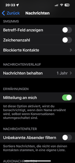

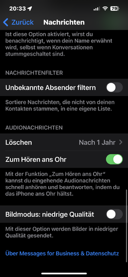

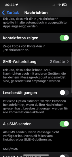

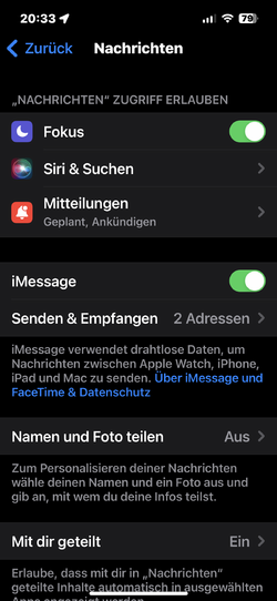

Kannst du einen Screenshot der Mitteilungs-Einstellungen für Nachrichten hier zeigen?

Hallo BalthasarBux, danke für die Begrüßung :) Lade die Bilder gleich hoch. Grundsätzlich habe ich keine Änderungen irgendwo vorgenommen. Ich bin mir nur unsicher, ob das Problem vor dem Sicherheitsabdate letzte Woche oder danach war. Das neueste upDate habe ich diese Woche ebenso geladen, in der Hoffnung es wäre wieder "heile"😏

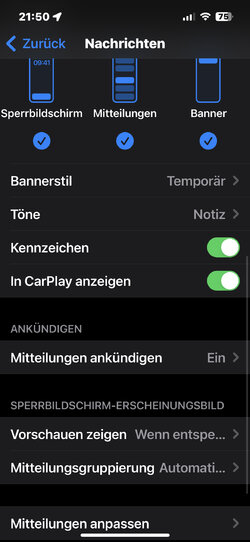

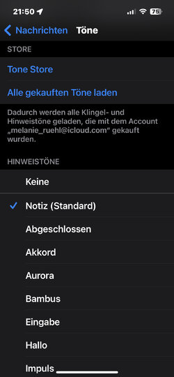

Kannst du mal in den Einstellungen, Mitteilungen, Nachrichten, Töne schauen, was dort zu finden ist?

Was bedeutet bei Mitteilungen "Geplant"
Das macht mich stutzig.
Die anderen von dir gewählten Mitteilungsarten werden nicht angezeigt Banner, Töne und Kennzeichen.
Eventuell mal an und wieder ausschalten.

Gut gesehen. Die geplanten Mitteilungen werden es sein.
Man kann Mitteilungen von Apps geplant zustellen lassen, also zu festen Zeiten. Für gewisse Apps mag es sinnvoll sein, dass man die gesammelt 8 und 18 Uhr sieht, aber sonst nie am Tag.
Bei Nachrichten fragwürdig und hier wohl maximal ausversehen passiert. In den Mitteilungseinstellungen von Geplant auf Sofortig umstellen, fertig.
