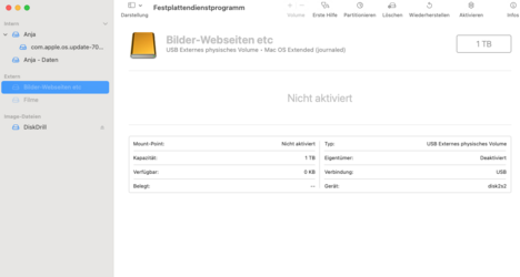

Guten Morgen,
ohne jegliches Zutun kann ich aufeinmal nicht mehr auf meine externe Festplatte zugreifen. (Western Digital, 2 TB)
Es sind dort viele wichtige Dateien/Bilder gespeichert. ;-( Sie hängt immer am "alten" iMac (2014).
Im Festplattendienstprogramm steht: Mount-Point nicht aktiviert, Eigentümer: deaktiviert
Fehlermeldung: Aktivieren von „.....“ ist fehlgeschlagen. (com.apple.DiskManagement.disenter-Fehler 49153.)
Auch an meinem MacBook Pro funktioniert sie nicht. Ich habe sie auch einfach am Rechner über Stunden gelassen.
Ich hatte dies in einem Forum gelesen. Sie wird leider nicht angezeigt.
Kann mir jemand weiterhelfen? Das wäre super. Ich habe leider keine weiteren Sicherungskopien. Meine zweite
Festplatte ist vor 3 Wochen kaputt gegangen. ;-( Diese komischerweise nach Update auf Sequioa. (MacBook Pro)
Vielen Dank, Anja

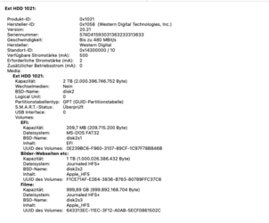

Auf den Bildern sieht man, daß die Platte nur mit USB 2 angeschlossen ist. Da dürfte es bestimmt Wochen dauern bis so zwei 1TB große Dateisysteme überprüft sind.
Ist das vielleicht einfach nur das falsche Kabel oder ist das wirklich eine USB 2 Platte?

das Kabel ist wirklich wichtig. Abwärtskompatibilität bezieht sich nicht auf alles, u.a. kann USB2.0 weniger Strom liefern, womit der Betrieb der Festplatte nicht sichergestellt ist. Bitte unbedingt das mitgelieferte Kabel verwenden oder ein hochwertiges, spezifikationsgerechtes für USB3.0 Superspeed (5Gbps).
