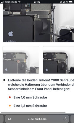

Bei einem gebraucht erworbenen iPhone 8Plus funktioniert Truetone nach dem Akkuwechsel nicht mehr.
Verbaut war ein Originalakku von Apple ( wahrscheinlich der erste überhaupt), der nur noch 79% Kapazität aufwies. Diesen habe ich nunmehr gegen ein NoNameProdukt getauscht. Alles geht wie normal, auch das Laden und USB - Anschluss, habe da also nichts zerstört - nur Truetone ist weg …!?!
Das Display ist natürlich noch dasselbe wie vorher auch. Und auch das Frontkameraflexkabel blieb erhalten und heile. Schreibe i.ü. auch gerade mit diesem iPhone..
Warum ist Truetone nun also weg..? Es funktionierte nach der Neueinrichtung einwandfrei…)))

Vielleicht der Trutone Sensor zerstört? oder eines der Kabel nicht richtig angeschlossen?

Mhmm, und was ist, wenn ich in diesem Schritt die beiden Schrauben vertauscht habe..? Könnte das daran liegen…???

Dadurch kannst du was auch irrevesibel zerstört haben, ja. Die sind nicht grundlos unterschiedlich lang
am besten mal nachmessen

Also, es lag an dem Kabel, das nicht richtig festgesteckt war🥺
Allerdings gab es da noch ein anderes Problem: Bootloop und keine Aufladung mit einer nagelneuen und frisch verbauten Ladebuchse in „Topqualität“. Noch gerade so dazwischen gezwängt, zeigt die alte ausgeleierte Ladebuchse aber nun eine tadellose Leistung..! Aber kann es überhaupt sein, dass so ein Ersatzteil für über 10€ von Anfang an Schrott ist …???IMG_7221.jpegIMG_7220.jpeg
