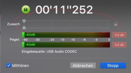

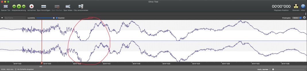

Servus! 😊
Das Teil ist eingetroffen und alles funzt wunderbar! Also, vielen Dank nochmal dafür. 🫶🏼
Eine letzte Frage dazu noch: ich kann jetzt die Lautstärke des Eingangssignals nicht mehr regeln, der Regler ist ausgegraut - ist das normal? Ich habe jetzt eine Platte ausprobiert, und die hätte ich jetzt ein bisschen runter gelevelt, da sie dann doch ein paar gekappte Stellen hatte.
Hast du da eine Ahnung?
**Edit** Ich hab jetzt mal bewusst ne Platte aus den späten 90ern genommen, wo‘s a weng lauter wird 😉, und die Aufnahme ist total übersteuert (erstes Bild mal eine gekappte Stelle, die recht übel ist). 2. Bild: das Aufnahmefenster.

Kannst Du in den Systemeinstellungen bei dem Gerät im Ton-Kontrollfeld für Eingang nicht runterregeln? Normalerweise müsste das Signal schon innerhalb der Norm in den Line-In kommen.
Und zur Klärung: Vom Plattenspieler per Phono-In in den Verstärker, und von dort wieder aus dem Rec-Out in den Wandler?
MacDummy
Cox Orange
20.09.04
97
Nein, bei den Systemeinstellungen unter TON wird mir die Regelung für das Interface gar nicht geboten. 🤷🏻‍♂️
Und ja, genauso habe ich alles angeschlossen: Plattenspieler in den Verstärker der Stereoanlage, und von dort aus wieder raus in das UCA222, und das über USB an den Mac.
Ich habe den selben Ausgang am Verstärker benutzt wie vorher als ich noch über Klinke aufgenommen hab. Da steht DCC drüber. Das ist der einzige freie Ausgang, den ich noch hab.
Mich wundert das auch, dass das Signal nicht innerhalb der Norm ankommt. So macht das Aufnehmen ja keinen Sinn. Dann kann ich mir auch übersteuerte CDs kaufen. 😅
Kann es sein, dass das Audio Interface einfach keine Regelung zulässt?

Oh, das irritiert mich. Ich würde, wenn das Signal nun wirklich zu dick ankommt, schauen, ob Du etwas zum runterpegeln hast. Ein Mischpult hast Du vermutlich nicht, oder? Vielleicht hast Du ein Tapedeck, mit dem Du quasi bei REC-PAUSE das Signal passend pegelst. Also dort nochmal rein und aus dem Ausgang wieder raus.
Das UCA222 ist absolutes low end. Eine regelbare Eingangsstufe gibt es nicht, daher kannst du da auch in SW nichts einstellen. Du musst den Pegel über deinen Verstärker regeln.

Danke @Scotch für deine ausführliche Antwort! Inzwischen habe ich Antwort von der Firma Thomann, dass das Behringer Teil keine Regelung zulässt und ich einen Pre-Amp brauche. Aber das ist doch Schmarrn, wenn ich es doch sowieso über meinen Stereo-Anlagen Verstärker laufen lasse, oder?
Aber auf die Idee, mal die Lautstärke an meinem Verstärker zu regeln bin ich noch überhaupt nicht gekommen. 😂 Glaube aber nicht, dass das funzt, weil auf den Balance-Regler des Verstärkers hat das Teil auch nicht reagiert. Muss ich ausprobieren wenn ich wieder zuhause bin. Bin grade im Urlaub. 😬
Wegen des DCC: ich hab hinten am Verstärker die IN/OUTs für Tape, AUX etc. und eben DCC. Kein Plan, was des is, aber wie gesagt, ich hab keinen anderen freien Platz. 🤷🏻‍♂️ Und an dem Anschluss hatte ich das früher schon stecken als ich noch über den Klinkenstecker des Mac aufnehmen konnte.
