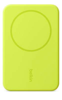

Für das iPhone 8 plus gab es mal eine Akkuhülle. Gibt es so etwas auch für das 15ProMax? Habe bisher nichts gefunden.
Xiaomi bietet für ein Gerät einen „Griff“ mit Akku an. Finde ich nicht unpfiffig.
Zusatz:
Bei Sonnenschein muss das Display schon hell sein, sonst sieht man das Motiv ja nicht richtig
mainzer999
Prinz Albrecht von Preußen
24.08.09
5.902
Nein
Dafür gibt es so etwas:
Belkin BOOST↑CHARGE™ PRO Magnetic Power Bank 5K (MagSafe kompatibel)
