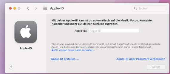

Ja habe den Schlüsselbund zurückgesetzt, hat leider nichts gebracht. Hab auch verschiedene plist Dateien auf den desktop gezogen unter /library/preferences und den icloud/accounts ordner gelöscht, und auch die Dateien in Keychains.
Wenn ich einen neuen Benutzer anlege funktioniert es komischerweise.
Falls alles nicht funktioniert werde ich wohl im neuen benutzer über ein Time Machine Backup alles versuchen zu importieren und dann den alten User löschen, eine andere Idee hab ich sonst nicht mehr. Hab schon alle möglichen Seiten durchforstet, sowohl auf Deutsch als auch auf Englisch.
So siehts immer aus wie auf dem Screenshot, ich tippe meine Daten ein (mehrfach überprüft, sind die richtigen, auf dem Handy und Tablet funktionierts) und nach kurzer Ladezeit kommt wieder das gleiche Bild

Merkwürdig, da muss ja dann irgendwas im Benutzerprofil defekt sein.
