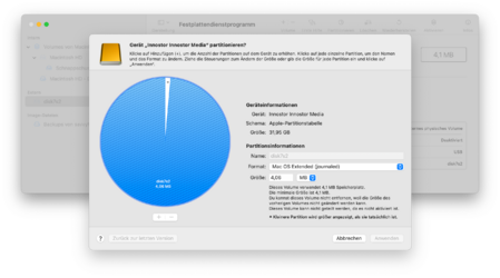

Bei allen meinen USB-Sticks erhalte ich beim Anstecken diese Fehlermeldung:
Wenn ich versuche den Stick zu formatieren, hat er nur eine Kapazität von 4,2 MB und ein Formatieren schlägt fehl, weil die Partitionstabelle nicht geändert werden kann.

Im Festplattendienstprogramm wird die Größe des Sticks korrekt angezeigt, aber die Partition ist 4,2 MB groß und kann nicht geändert werden. Es kann gar nichts geändert werden, als ob ich keinen Schreibzugriff hätte.

Ich habe es jetzt geschafft, mit Etcher einen Stick zu flashen. Danach konnte ich im Festplattendienstprogramm die Partition auf die Gesamtgröße des Sticks erweitern. Danach gibt es aber wieder einen Fehler, weil die GUID-Tabelle nicht erstellt werden können.

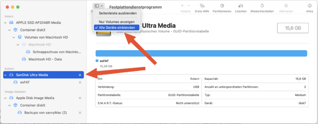

Ok, ich bin blöd. Ich bin da schon mal darauf reingefallen, dass man im Festplattendienstprogramm erst "Alle Geräte einblenden" muss, damit man ein Gerät formatieren kann, weil man sonst nur das bestehende Filesystem ändern kann:
Das ist aber auch ziemlich unintuitiv gelöst, muss ich sagen.
