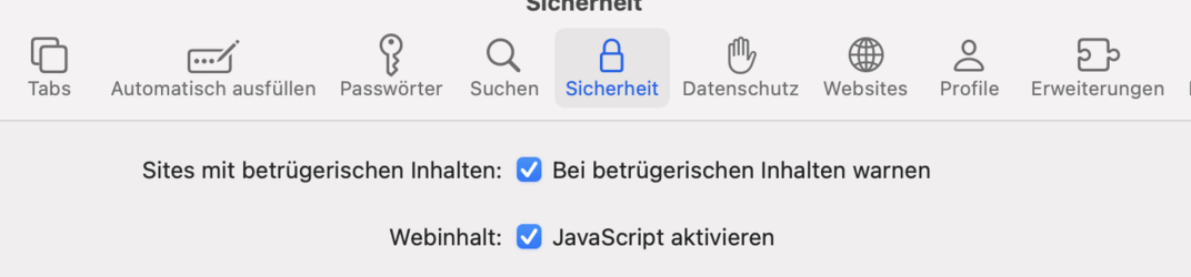

Irgendwelche Adblock-Funktionen des Browsers aktiv?

Ist es die Einstellung im screenshot die du meinst?

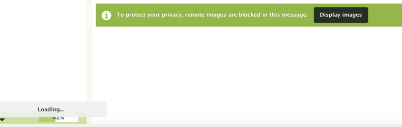

Es steht dauernd Loading da.

Was steht denn da, wenn du auf das "i" klickst?
Ansonsten, ich hab es hier mal nachgestellt, die Posteo Seite geöffnet, unter Safari/Ablage sie zum Dock hinzugefügt, diese dann geöffnet und alles so wie es sein soll, alles wird geladen.
Was passiert denn, wenn du die unvollständig geladene Webapp offen hast und du dann in der Menüleiste unter Posteo(oder wie du es benannt hast)/Einstellungen/Datenschutz die Website Daten löschst, Posteo beendest und neu öffnest?
