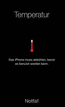

Die Abdunklung auf Grund von hohen Umgebungstemperaturen ist ein Schutz des Geräts und kann nicht deaktiviert werden. Um das Abdunkeln in diesem Fall zu verhindern, sollte das iPhone nur innerhalb des von Apple angegebenen Temperaturbereichs verwendet werden.
Siehe dafür: https://support.apple.com/de-de/HT201678

Sehe da keine Erklärung in dem Beitrag? Wenn die Abschaltung wegen der Temperatur kommt, macht man keine Fotos mehr.

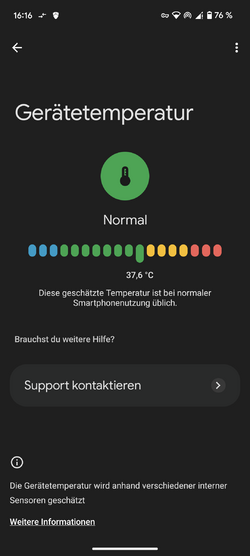

Screenshot von meinem Pixel 6a, hier hat Google sich wohl mehr Gedanken gemacht und man kann früher reagieren. Warum gibt es derartige Diagnose nicht beim iPhone?
