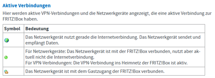

was bedeutet es, wenn die grünen Buttons zumeist eine Weltkugel anzeigen und manchmal vollflächig grün sind (unterstes Gerät PC-F6-96-DD-CB-12-14)?

Farben: Art der Verbindung? Internet?

Geht es nur darum, dass dein iPhone 14 nicht in der Liste angezeigt wird oder kann es sich auch nicht mit dem WLAN der FRITZ!Box verbinden? Ich glaube, ersteres, oder? Falls ja, hast du schon mal unter der angezeigten Liste auf den "Aktualisieren"-Button geklickt?
Bei den blau hinterlegten Namen kannst du durch einen Klick direkt auf eine Web-Einstellseite des entsprechenden Geräts kommen. Das macht natürlich nur bei den Geräten Sinn, die das auch anbieten.
Zu den Symbolen:

Danke. Mein iPhone verbindet sich im WLAN. Ich war verunsichert wegen der Anzeige im Netzwerk. Alles Paletti
