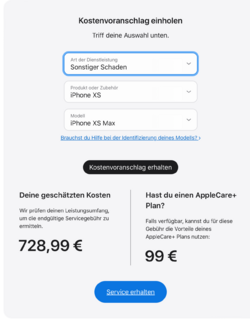

Eine Werkstatt, geschweige Apple kommt aus finanzieller Sicht eher nicht in Frage.
Das Gerät dürfte bei grob 200€ Restwert liegen und damit fast weniger wert sein,
als eine Reparatur kostet bei einer freien Werkstatt.
Apple liegt bei:
