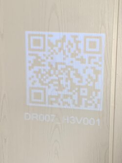

Hallo, ihr alle zusammen! Wie kann ich den Beamer mit meinem Handy (XR, iOS 18.5) verbinden? habe das mit einem Lightning HDMI-Adapter angeschlossen, und dieser Adapter ist mit Strom versorgt. Und dann meldet sich der Beamer ein BinCode, wo ich ein App "DrongScreen" herunterladen soll. Nachdem dieses App auf meinem Handy installiert wurde, funktioniert das nicht. Wo soll ich noch einstellen? Weißt jemand genauer? Wäre dankbar für den Tipps. Gruß PAUL

Das hat nix miteinander zu tun.
Sendet ein Gerät per HDMI Videodaten an einen Beamer, dann wird dieser die Daten anzeigen. Dafür brauchst keine App.
Möchtest Du ein Gerät drahtlos mit dem Beamer verbinden, läuft das über verschiedene Standards/Apps/virtuelle Gerätetreiber.
Kurzum: Wenn Dein iPhone über den HDMI Adapter kein Bild auf den Beamer wirft, dann liegt das nicht an der App, sondern vermutlich an dem HDMI-Adapter.
(Aus Lightning kommt kein HDMI raus, sondern der Video-Datenstrom. Der Lightning-auf-HDMI-Adapter konvertiert diesen selbst in ein HDMI-Ausgangssignal. Daher funktionieren häufig billige China-Dinger nicht)
