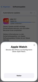

Hallo zusammen
Das iPhone 13 will sich immer wieder mit einer Apple Watch verbinden. Wir besitzen keine Apple Watch. Kann mir jemand sagen, wie ich das ausschalten kann?IMG_2952.jpg

Danke für die Antwort.
Nein, das iPhone war neu und ist seit ca. 18 Monaten in Betrieb. Die Meldung erscheint seit ca. 4 Wochen

Hat evtl. ein Nachbar eine neue Watch? 🤷‍♂️
Sonst wüsste ich keinen Grund für die Meldung
Oder hast du demnächst Geburtstag, dein „Gönner“ hat das Geschenk in der Schublade und hat dieses nur vergessen auszuschalten? 🤔😜😎

Danke für die Tipps🙏 unser nächster Nachbar ist 200m entfernt und ist über 80… 😂😂

Einstellungen - Apple Account (Dein Name) - wird hier unter den Geräten eine AW angezeigt !

Danke für die Antwort 🙏
Es wird keine AW angezeigt…
7.557
Findet sich in den Bluetooth-Einstellungen eine Apple Watch?
Was aber - wenn keine da ist - auch unrealistisch wäre.

Ja, ist wirklich komisch…. Hab mir schon mal ein zurückstellen auf Werk überlegt.
Hab da aber wegen der eSIM bedenken dass das gut kommt🥴
