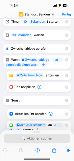

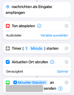

Nicht getestet, aber wäre es das?
Klappt sogar. Vom iPhone meiner Frau „test test“ geschickt - und als Antwort kommt die Adresse.
Reaktionen: angerhome

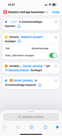

Mein Haupt-Anliegen oder die vorwiegend noch ungelöste Aufgabe ist, wie ich es realisieren kann, damit ich die Aktion vor dem Senden abbrechen kann. Ich denke an eine Art Countdown, in der ich z.B. 60 Sekunden Zeit habe, um das Senden des Standortes abzubrechen. Ich möchte verhindern, dass alle nach Lust und Laune meinen Standort abrufen können... :)
7.746
Hast du es denn überhaupt mal versucht? Es wird entweder direkt ohne Eingabe verschickt oder erst nach einer Bestätigung.

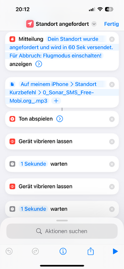

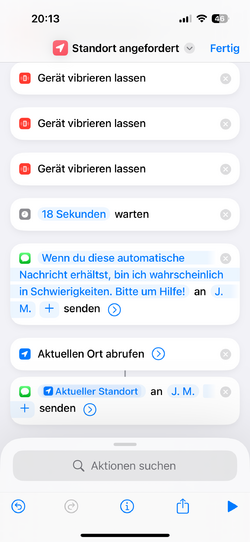

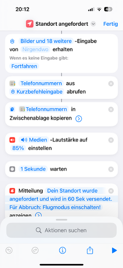

Ok, da hast du natürlich recht, hier könnte man als zusätzliche Antwort ein "Standortfreigabe abgelehnt" versenden, damit derjenige, der den Standort angefordert hat weiss, dass die SMS angekommen ist, jedoch der Standort nicht freigegeben werden möchte... :)
