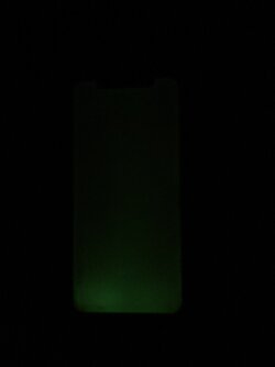

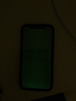

Hallo zusammen,
Ich habe vorhin Telefoniert und habe bemerkt das mein Iphone Bildschirm Flackert und rum spinnt.
Dann war es so wie bei dem Matrix Symbol und schließlich blieb es dann Grün..
Weiß jemand was das ist? oder wie man es beheben kann?
ist mein erstes Iphone und hatte noch nie so Probleme
Es handelt sich hier um das Iphone XS
Neustart konnte ich bisher auch nicht erzwingen
Ich freue mich auf Hilfe.

Genau so, nur sehe ich den Apfel nicht da egal was ich mache das Bildschirm so grün bleibt.
Ich habe vorhin aber so ein Piepton gehabt das war ganz Komisch..

Funktioniert auch nicht, schade drum.
War am Telefonieren plötzlich kam das ..

Habe das Handy vorhin zur Reparatur gebracht.
Der Akku war aufgequollen und hat wohl gegen das Display gedrückt.
Habe beides austauschen lassen jetzt funktioniert das Handy wieder Einwandfrei
