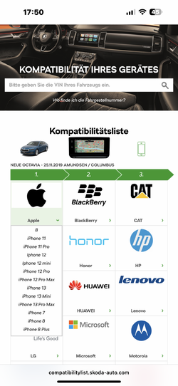

Ich denke IPhone 6 schlicht zu alt für CarPlay
Hier mal Beispiel mein Skoda Octavia bj19 und Autoradio Amundsen siehe Bild Apple mindestens IPhone 7

Hmh, Apple listet es aber als kompatibel. Ich würde darauf tippen, dass mein Discover Pro eher zu neu ist. ;)

VW unterstützt nicht alle iPhones. Das hat weniger was mit "CarPlay oder nicht" zu tun, sondern mit Anforderungen an die Stromversorgung der Geräte (bzw. von diesen) und dem Willen des Herstellers, gegen die Geräte zu testen. Ob ein nicht-unterstütztes iPhone funktioniert, kann man daher nur ausprobieren.
Bei relativ alten iPhones und neuen Fahrzeugen kommt dazu, dass evtl. die iOS-Version des iPhones (und damit auch die von CarPlay) zu alt für den im Fahrzeug laufenden Agenten ist. Da geht dann nichts, denn Apple schneidet da genau wie überall "alte Zöpfe ab". Aber das finden wir doch alle toll, oder? 😁
Bei Android (Auto) ist das übrigens genau das Gleiche.

So, nach Rücksprache mit meinem VW Dealer ist es wohl in der Tat so, dass mein Discover Media Pro erst ab iPhone 6s (mit Fragezeichen) bzw. iPhone 7 das Carplay aktivieren kann. Das iOS scheint nicht mit dem OS des Mediasystems zusammen arbeiten zu können. Nun ja, auch kein Beinbruch.
