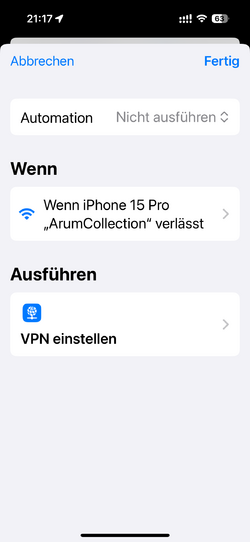

ich habe auf meinem iPhone 15 Pro folgende Automation mit der Kurzbefehle App erstellt:
1699128872414-png.1416872
Das iPhone aktiviert den Flugmodus wenn ich nach Hause komme ab dem Zeitpunkt, wenn es sich mit dem entsprechenden WLAn verbindet bzw. es deaktiviert den Flugmodus, wenn die Verbindung zum entsprechenden wlan abbricht.
Das funktioniert nun endlich so, wie ich mir das vorstelle, aber nun bekomme ich leider bei jedem Mal "verbinden mit WLAN" oder "Trennung der Verbindung mit WLAN" eine Push Benachrichtigung der Kurzbefehle App, dass eben diese Automation ausgeführt wurde. Das stört mich und ist auch unnötig.
Wie kann man das ändern?

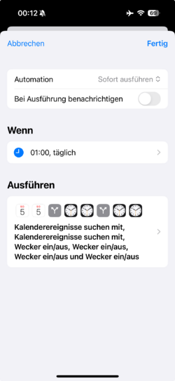

das ist ja das komische. In einer anderen Automation, die ich auch selbst erstellt habe, kann ich diesen Schalter "Bei Ausführung benachrichtigen" deaktivieren, nicht aber in der angesprochenen Automation um die es sich hier dreht da gibt es diesen Schalter gar nicht!
Das nachfolgende Bild zeigt eine weitere Automation von mir mit dieser Option:
Reaktionen: Papa_Baer

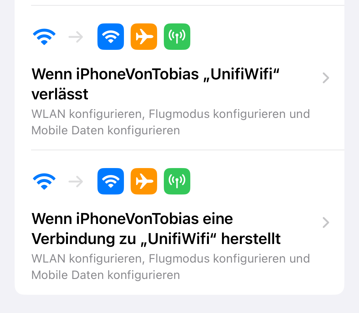

Es gibt Automationen wo es keine Möglichkeit gibt die Benachrichtigung zu deaktivieren. Siehe meinen Screenshot. Keine Option zum deaktivieren.
