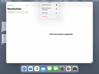

1. Ich bin gewohnt die Fenster im „normalen“ iPad Modus damit zu schließen, dass ich einfach mit einem Finger von unten nach oben wische - dann bekomme ich ja eine Miniaturansicht aller geöffneten Apps. Und dann kann ich easy alle Apps mit einem Wisch nach oben „beenden“. Da sind auch mal 10 geöffnete App Fenster in paar Sekunden weg gewischt. Jetzt habe ich per Stage Manager eins, zwei, drei oder mehr App Fenster offen und muss immer auf die 3 Punkte oben im Fenster klicken / tippen um dann das Menü „Schließen“ auszuwählen. Und das bei jedem geöffneten App Fenster einzeln.
Da gibt es doch sicherlich eine elegantere bzw. schnellere Methode ein oder mehrere Fenster zu beenden / schließen?
2. Noch eine kleinere Sache. Im Stage Manager sind die Fenster ja nicht auf Vollbild. Dazu ziehe das geöffnete App-Fenster unten rechts größer bis auf Vollbild. Gibt es auch da eine elegantere Methode das App Fenster mit einem „Wisch“ auf Vollbild und mit einem anderen „Wisch“ das App Fenster wieder auf Stage Manager Größe zu bekommen?

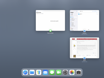

Also wenn du bei aktiviertem Stage Manager die Nach-oben-Wischgeste vom unteren Rand ausführst, solltest du direkt uum leeren Homescreen zurück kommen. Führst du jetzt diese Geste nochmals aus, denn öffnet sich die gewohnte Ansicht mit allen geöffnet Apps. Du musst aber ggf. etwas langsamer und bis zur Mittellinie des Bildschirms wischen, damit diese Ansicht sicher geöffnet wird.
Ich habe mir ansonsten noch ins Kontrollzentrum den Button zum schnellen Aktivieren/Deaktivieren des Stage Managers gelegt. Damit kannst du dann ggf. schneller offene Apps in gewohnter Weise schließen.

Zu Punkt 2. Da wüsste ich nur den Auswahlpunkt "Vollbildmodus ein" beim Klick auf die drei waagerechten Punkte.
Ah… wenn ich vom Rand unterhalb des Docks mit dem Finger langsam nach oben ziehe, dann bekomme ich automatisch die App Kachel Ansicht. Nicht von unten wie gewohnt das App Fenster hoch ziehen, sondern wie Du sagst, vom Rand unten nach oben ziehen.
Jetzt kann ich mich entscheiden, ob ich in der Ansicht auf die Desktop Ansicht mit allen App Icons will (einfach auf eine freie Fläche tippen) oder wie gewünscht jetzt alle offenen Apps (wie vorher auch gewohnt) noch oben weg zu wischen und damit auch zu beenden.
Gut, dann wäre das schon mal gelöst.
Zu (2) - das mit dem Vollbild Menü unter den drei Punkten habe ich auch gesehen. Dachte nur, da gibt es vielleicht eine noch elegantere Lösung, statt zweimal tippen vielleicht etwas, was direkt geht.
