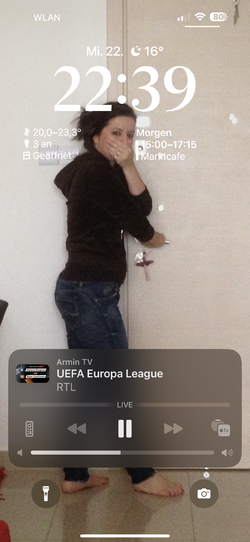

'Nabend zusammen,

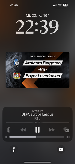

auf dem Sperrbildschirm meine 15 Pro Max werden sämtliche Inhalte des Apple TV, der an meinem Fernseher hängt, angezeigt:
Das ist ja ganz nett, wenn es um Inhalt geht, die auf dem iPhone abgespielt werden, aber ich möchte das nicht für Inhalte,. die auf dem Apple TV abgespielt werden.

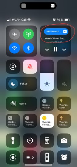

Klick mal auf das Apple TV Symbol:
Dort müsstest du dein iPhone auswählen können. Dann ist die Anzeige weg.

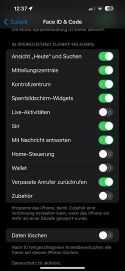

Du müsstest die Home-Steuerung im Sperrbildschirm deaktivieren. Ob das deinem Nutzungsverhalten entspricht, musst du selbst entscheiden.

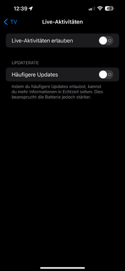

Folgendes habe ich gemacht:

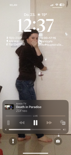

iPhone neu gestartet, aber gebracht hat es nichts:
Habe ich was übersehen, oder gibt es weitere Ideen/Tipps?

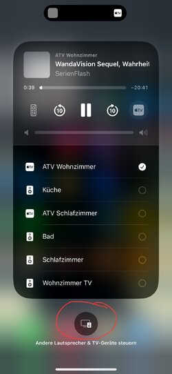

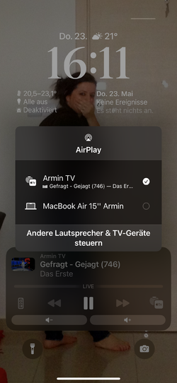

Öffne mal das Kontrollzentrum.
Dort oben rechts rauf klicken.
Dann öffnet sich das Fenster
Dann unten klicken.
Da kann man die Quellen wählen

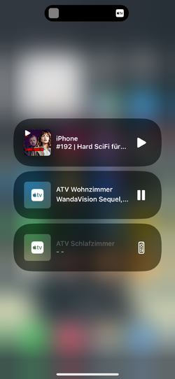

Ja und wo kannst du da dein iPhone auswählen? Mittlerer Screen!
edit: ... um den Film der dort auf dem ATV läuft, (zurück?! oder überhaupt) auf dein iPhone zu holen?

Ich glaube wir verstehen uns bzgl der Airplay-Spiegelung nicht 100%. ;)
Ein einfacher Test erklärt was ich meine:
Gehe am ATV in die ARD-App, starte ein Video, dann hast du (default) die Mediensteuerung wie im Ausgangspost. Von dort aus kannst du dein iPhone nicht als Abspielgerät auswählen wenn du auf das ATV-Icon tappst. So hatte ich dich jedenfalls verstanden. das ginge so nur, wenn du den Stream der auf dem ATV läuft, vom iPhone dorthin gespiegelt hast.
Was eben genau dein mittlerer Screen zeigt. Dort ist kein iPhone auswählbar. Die Auswahl der Mediensteuerung für verschiedene andere Geräte ist bekannt, hat aber nichts mit dem Problem des TE zu tun.

So ist es, ich kann mein iPhone nicht auswählen, auch im Kontrollzentrum nicht.
Überall aktuelle Software ohne Beta.
Die Lautstärkesteuerung im Screen funktioniert und verändert die Lautstärke am Apple TV.

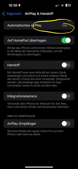

Apple Support Level 1 hat es versucht und an Level 2 übergeben.
Apple Support Level 2 hat es versucht und an Level 2 Apple TV übergeben.
Apple Support Level 2 Apple TV hat es gelöst:
Einstellungen - Allgemein - AirPlay & Handoff - Automatisches Airplay auf "nie":
Seit dem ist Ruhe auf dem Sperrbildschirm/Dynamic Island.
Danke für Eure Hilfe.
