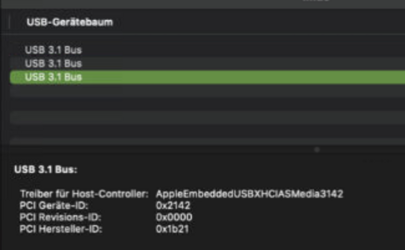

Hallo zusammen,
ich habe leider das Problem, dass ich an meinem iMac M1 aus 2021 das Update auf Sonoma 14.5 gemacht habe und seitdem die USB-C/Thunderbold Anschlüsse nicht mehr funktionieren.
In der Verwaltung werden zwar USB 3.1 Anschlüsse angezeigt, siehe angehängtes Bild.
Über die Möglichkeit beim Start die CMD+D Taste in den Diagnose Modus zu kommen, hat leider auch nicht geholfen bzw. bin ich nicht in den Diagnose Modus reingekommen. Über die Systemeinstellungen bin ich leider ebenfalls nicht in die Einstellungen für die Verbindungen per USB reingekommen.
Nun bin ich. mit meinem Wissen hab Ende und benötige eure Hilfe :)
Was kann ich tun, damit die USB Anschlüsse wieder funktionieren?
Woraus schließt Du das?
Die USB-C-Anschlüsse sind Universalanschlüsse, die für USB, Thunderbolt, Video und Spannungsversorgung in zwei Richtungen genutzt werden. Sie tauchen also nur indirekt, aber an ganz vielen Stellen der Systeminformationen auf.
Und was soll an den USB-3.1-Anzeigen falsch sein? Hast Du externe-USB-Geräte angeschlossen, die in der Anzeige fehlen?

Ich schließe draus, dass die Anschlüsse vor dem Update funktioniert haben, seit dem Update nicht mehr.
Die Einstellungen habe ich "Sicherheitshalber bzw. vorsorglich" mit angehangen, da nichts angeschlossen war, und die 3, die angezeigt wurden, unterschiedliche Werte anzeigen und ich dachte das es ggf. dem ein oder anderen ggf. was zeigt, was helfen könnte.

Interessant wäre das Bild gewesen, wenn Geräte angeschlossen wären. Dann hätten die dort nämlich auftauchen müssen. Wenn nichts angeschlossen ist, steht da auch weiter nichts.
Ein Bildschirmfoto kann man beim Mac übrigens so erstellen: https://support.apple.com/de-de/102646
Welche Funktion? Alle? USB? Thunderbolt? Video? Laden von externen Geräten?
Da werden wie gesagt nicht die USB-C-Anschlüsse gezeigt, sondern die USB-Busse, und welche Geräte dort gerade verbunden sind. Falls Du z.B. ein Thunderbolt-Gerät mit einem USB-C-Anschluss verbunden hast, musst Du an ganz anderer Stelle nachschauen.

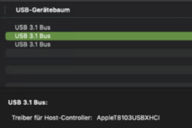

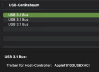

Ich habe soeben nochmal verschiedenste Geräte angeschlossen, die Anzeige, bleibt komplett unverändert.
