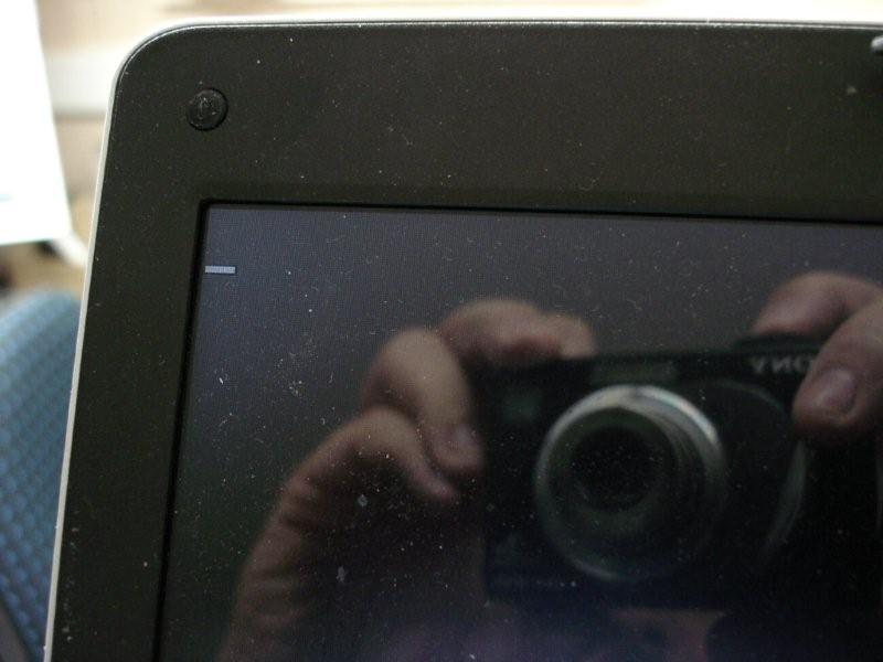

Ich habe einen iMac Late 2009 3,2Ghz 6GB-Ram 1TB Festplatte, und habe auf diesem gerät gestern Windows 7Ultimate32Bit
über Bootcamp Installiert. Soweit auch alles okay.
Nach der installation startet der imac neu und ich komme mit der ALT Taste in das Auswahlmenue der Betriebsysteme, osX+Windows7.
Dort wähle ich Windows 7 aus.... danach wird mir nur ein Schwarzer Bildschirm angezeigt, mit einem BlinkendemCurser oben Links in der Ecke etwa so : Klick Ich kann auch 15min warten es tut sich an der stelle nix.
Ich habe mir einfach mal den spaß erlaubt den iMac von 6 auf 4GB Ram zu beschneiden, also kurzerhand 2x 1GB Ram ausgebaut, und siehe da es Funktioniert , er bootet wunderbar ins Windows.

Möglicherweise hängt es mit der 32-Bit-Version zusammen, aber booten sollte es deswegen dennoch.

Das sehe ich genau so. Habe es eben nochmal getestet und ihn wieder auf 6GB Ram aufgestockt.... windows Bootet nicht :(
Ich muss dazu sagen es sind 2x 2GB Ram (Original aus dem Lieferumfang) und 2x 1GB Ram (aus meinem MacBook)

Kommt darauf an, wie der FSB der einzelnen Speicher aussieht, aber auch dies sollte keine Probleme bereiten. Du kannst ja vorsichtshalber mal einen RAM-Test durchlaufen lassen, möglicherweise hast du einen defekten Speicherriegel.
Wie gesagt, die 32-Bit-Version sollte auch mit 6 GB booten, allerdings nur 4 GB erkennen — daher ist das Ganze etwas seltsam.

osx 10.6.4 Erkennt und bootet allerdings mit den 6GB Ram. OSX müsste doch den defekten Riegel ignorieren oder?

Wenn ein Riegel defekt ist, endet das meist in einem Absturz, entweder des Programms oder des ganzen Systems. So lange er nicht beschrieben wird, passiert nichts, aber sobald dies geschieht endet es im vorher genannten Absturz.

Ich habe 8GB in meinem iMac und keine Probleme mit XP Home 32bit, leider werden nur 3GB in Windows erkannt wegen 32bit aber sonst keine Probleme....
