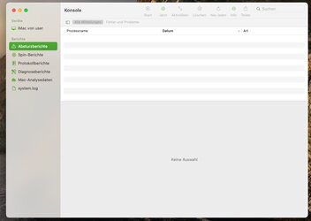

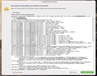

Außerdem sehe ich Hinweise auf einen "Kernel Panic", wenn ich mir die Fehlermeldung unter "Details" anzeigen lasse. Die Konsole selbst zeichnet diese Meldung jedoch nicht auf – unter dem Reiter „Fehler“ bzw. „Abstürze“ bleibt sie leer. Hat jemand eine Idee, woran das liegen könnte? Die Apple-Diagnose läuft normal durch, die SSDs sind neu, und ich habe gerade erst die Wärmeleitpaste auf dem Prozessor sowie die Pufferzelle erneuert (vorher auch gemessen 😃). Wenn ich das Internet deaktiviere und den iMac einige Stunden vom Strom trenne, zeigt er mir auch das korrekte Datum an. Unter macOS Monterey gibt es weder in der Nutzung noch bei der Installation Auffälligkeiten. Hardwaredefekte kann ich – soweit ich das als Laie beurteilen kann – zu 99,99 % ausschließen. Das Problem muss also mit dem Bootloader zusammenhängen. Natürlich habe ich verschiedene Versionen ausprobiert, darunter ältere macOS-Sequoia-Patcher. Es könnte sein, dass OpenCore 2.2.0 einen Fehler hat, aber ich finde in den aktuellen Issues nichts dazu. Interessanterweise hatte ich mit iMacs der Jahrgänge 2011, 2012, 2013, 2014 und 2017 bisher keinerlei Probleme.

was ich sagen wollte mit "der Autor kennt keine Probleme": Du scheinst ein spezielles kaputtes Gerät zu haben.
In dem letzten Screenshot mit der Kernelpanic geht der Fehler auf die Broadcom-Airport-Karte zurück - hast Du mal recherchiert, ob bei dieser Baureihe bei OCLP so ein Fehler bekannt ist?

Ja, die Sache mit der AirPort-Karte ist mir auch schon aufgefallen – wirklich merkwürdig, diese ganze Aktion momentan. Nach mehrmaligem Neustart und mit einem USB-Hub läuft der Installer auf Version 15.2 wieder. Ob die Installation fehlerfrei durchläuft, weiß ich nicht.

Nach mehrmaligem Neustarten habe ich es geschafft, 15.2 wieder zu installieren! Zwischendurch gab es noch einmal einen Panic, aber diesmal ohne einen Hinweis auf AirPort. Vielleicht ist dieser aufschlussreicher?
