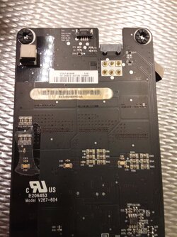

Hallo zusammen
Bei meinem Imac 27 mitte 2011 ist dcer Stecker von der Displaybeleuchtung abgerissen als ich eine SSD einbauen wollte nun moechte ich den Stecker Selber wieder anbauen oder mindestens versuchen.
Kennt einer vielleicht die Pinbelegung von dem stecker sind ja nur 2 kleine duenne kabel.

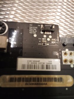

Auf der Platine steht:
PIN 1 VSYNC
PIN 2 PWM
PIN 3 BLON
PIN 4 GND
Wo muss ich mit den Kabeln hin damit es funktioniert.
Ich hab von der Backlight Platine die Version 1
Danke und gruss im Vorraus
