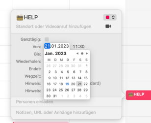

So sieht das bei mir aus (war schon immer so):

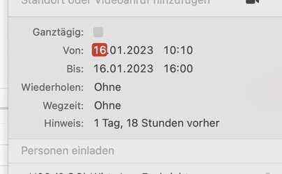

Im Kalender sieht das bei mir aktuell so aus, wobei der Cursor auf dem roten Tagesdatum steht:
und in den Erinnerungen sieht es so aus:
Und genau so wie in den Erinnerungen sah es bei mir auch immer im Kalender aus. Bis vor einem Monat.

Ja, Doppelklick macht bei mir auch nur den Tag aktiv (also wie in #3 rot). Doppelklick auf Monat und Jahr bewirkt nichts. Dahin komme ich dann nur mit den Cursortasten und kann meine Eingabe machen. Die Uhrzeit rechts daneben funktioniert wieder ganz normal wie immer.
Das ist schon ziemlich ärgerlich, weil es nicht nur meinen Ordnungssinn oder Komfort stört, sondern weil ich so nicht ohne fehleranfälliges Rechnen sehen kann, wie ich einen Termin z.B. auf den nächsten Montag verschieben kann. Für eine weite Verschiebung, z.B. 6 Wochen, geht auch das Rechnen nicht... 😤

Ach so. Wenn ich den Cursor auf dDs datum stelle, dann geht das Fenster auf:
