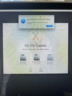

Okay. Aber er lässt sich komischerweise nicht installieren.
Hab jetzt die Festplatte gelöscht und versuche direkt zu installieren. Doch nun braucht er eine Internetverbindung und schreibt Fehler 403
El Capitan würde er installieren, fragt mich um die Apple ID mit Passwort, diese gebe ich richtig ein und etwas später kommt eben der Fehler 403 und es bricht ab.
wie komm ich bei den alten 7,1 Mac in das Boot Menu wo ich selbst auswählen kann von wo er bootet.
Hab mit Open Core Legacy auch kein El Capitan gefunden zum runterladen und nen Stick damit zu erzeugen.
Das älteste was ich da im Download direkt bei OCLP finde, ist Big Sur
Wie würdest du jetzt in meiner Situation vor gehen.
Dankeschön übrigens für euer Bemühen und Hilfe bis jetzt. 👍🏼

Marcel Bresink
Filippas Apfel
28.05.04
8.859
Du beantwortest die Frage nicht.
Normalerweise packst Du in Snow Leopard die pkg-Datei aus und startest dann einfach die Installations-App für El Capitan. Ein Stick ist vollkommen überflüssig.
Das war keine gute Idee. Damit machst Du die Sache ganz erheblich schwieriger.
Internet-Installationen sind in diesem Fall nicht möglich, da der Rechner so alt ist, dass er zum einen mit heutigen Internet-Servern nicht mehr kommunizieren kann, zum anderen Apple wahrscheinlich keine Dienste für diese Baureihe mehr anbietet.
Wie bei allen alten Macs durch Festhalten der alt-Taste ("option").
Wie oben schon gesagt, kannst Du ohne Wechsel des Prozessors kein OCLP verwenden.
Hast Du die ausgepackte Installations-App ("OS X El Capitan Installation") oder nicht?

Das beantwortet die Frage schon wieder nicht.
Normalerweise stellt Apple eine DMG-Datei zur Verfügung. Das ist ein virtueller Datenträger.
Wenn Du den Datenträger öffnest, befindet sich daran ein macOS-Installationspaket (pkg). Das muss auf dem alten Betriebssystem installiert werden. Das ist jetzt ziemlich schwierig, da Du leider Snow Leopard gelöscht hast.
Das alte System installiert die Installations-App für OS X El Capitan im Programmeordner.
Ein Doppelklick auf diese Installations-App hätte dann einfach ein Upgrade von Snow Leopard auf El Capitan durchgeführt. So komplizierte Dinge wie Installations-Sticks braucht man nicht.
Man könnte aber auch aus der Installations-App einen Stick erstellen, wenn es denn sein muss. Das ginge auch mit anderen und mit neueren Macs. Dazu braucht man keine zusätzliche Software. Wenn Du allerdings die App nie aus dem DMG und danach aus dem pkg ausgepackt hast, geht auch das nicht.
Wäre es möglich, Snow Leopard von DVD neu zu installieren?
