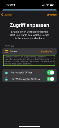

Dieser Punkt hilft dir auch nicht?
Also einfach „temporär“ dann die Nutzung zu deaktivieren?
Oder ich hab es einfach falsch verstanden.
Doch, doch, das würde natürlich helfen, aber genau das möchte ich ja nicht, da dann von überall auf der Welt (also übertrieben ausgedrückt) die Haustür und die Wohnungstür geöffnet werden könnten, wenn ich vergessen sollte, die Einstellung zu dekativieren bzw. die Person wieder auszuladen.

ein Zugang zum lokalen Netz ist doch bei HomeKit nicht direkt nötig, wenn man eingeladen wird. Von daher sollte auch der Internetaccess, wie ihn das Gästenetz bietet, reichen.
Ich weiß, es geht auch per Mobilfunktnetz über eine Steuerzentrale. Aber genau das möchte ich ja aus obigen Gründen nicht. Und Gäste dürfen leider nur ganz bestimmte Zugangsgeräte steuern. Da bei mir aber der Haustür- und der Wohnungstür-Öffner über eine Homebridge als normale Switches definiert sind, tauchen die gar nicht auf für einen eingeladenen Gast.
Kurzum, ich werde wohl nicht umhin kommen, die Person als normale Nutzer mit der Möglichkeit zum Fernsteuern der Geräte einzuladen. Muss dann eben daran denken, den Switch ein- oder auszuschalten.
