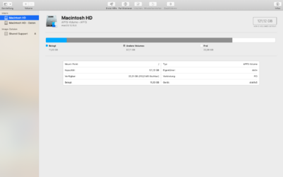

mzzy
Jamba
12.08.12
57
Apfel oben links in der Leiste / über diesen Mac / Festplatten
Das Launchpad sagt (siehe angehängte Datei)
Marcel Bresink
Filippas Apfel
28.05.04
8.882
OK, das ist korrekt.
macOS Monterey benötigt allerdings mindestens 35,5 GB freien Speicherplatz beim Upgrade von macOS 11 und 44,5 GB beim Upgrade von macOS 10.15.
