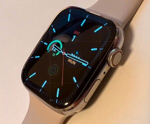

Hallo Leute,
ich versuche das angezeigte Watchface für meine AW 7 zu gestalten, komme aber nicht weiter.
Ausgehend von Meridian - falls das der richtige Weg ist - , kriege ich die Farbgestaltung der Komplikationen wie angezeigt nicht hin.
Mache ich das Zifferblatt beispielsweise lichtblau, werden die Komplikationen leider auch blau und nicht bunt.
Wer kann mir mit Tips helfen, genau dieses Ergebnis zu erreichen?

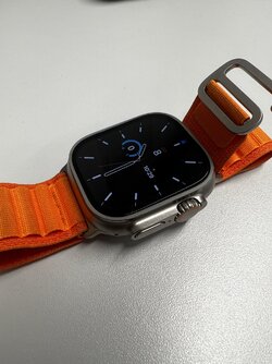

Bunte Komplikationen vom Meridian-Watchface gehen nur mit dieser Farbeinstellungen wie im Bild gezeigt, glaube ich.

Ich denke, er meint die bläulich wirkenden Stunden-Striche.
Meiner Meinung nach sind die dem Aufnahmewinkel geschuldet, denn:
einen anderen Weg gibt es nicht, auch keine geheime Einstellung oder einen Trick, um andere Farben, zu einem Watchface zu bekommen, als vorgegeben.
Das ist, wie @Big_Screen im Screenshot zeigt, einfach das Meridian mit bunten Komplikationen.
Das sieht eher aus, wie das Meridian im Allways-On-Modus.

Das etwas bläuliche liegt einfach nur an der Aufnahme.
Ich ging davon aus, weil die Aktivität Komplikation nur schemenhaft dargestellt ist.
Da wird noch nichts getrackt sein.
Das liegt daran das die Uhr nicht umgebunden ist und dadurch gesperrt.
Es ist exakt dieses Watchface mit diesen Komplikationen.

Die Zahlen der Komplikationen (ich nehme an, dass Du die Zahlen meinst, der Rest der Komplikationen ist ja farbig) haben immer die Farbe der Stundenanzeigen. Das lässt sich leider nicht ändern.

vielen Dank an alle, die sich mit meinem Problem beschäftigt haben.
Es scheint wirklich an der Aufnahme und dem Lichteinfall zu liegen, dass die Stunden- und Minutenstriche bläulich wirken.
Schön wäre es gewesen, diese Striche separat einzustellen.
Nun, dann bleibt es beim originale Meridian Zifferblatt mit den farbigen Komplikationen.
