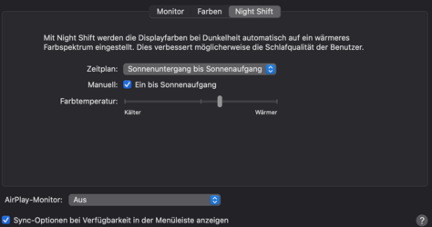

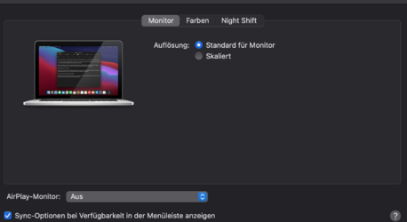

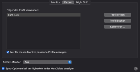

Und zwar kann ich an meinem MacBook Pro (Retina, 15-inch, Late 2013) weder über die Tasten F1/F2 noch in den Systemeinstellungen unter Monitore (siehe Bild) die Helligkeit des Bildschirms einstellen. Softwaremässig steht, mein Mac sei auf dem neusten Stand mit MacOs Big Sur 11.7.
Kann mir da vielleicht jemand helfen? Ich merke vor allem Abends würde ich den Bildschirm gerne heller machen, ansonsten merke ich, dass es nämlich anstrengend für die Augen wird.
Ich danke euch, für eure Rückmeldungen.
Liebe Grüsse, MaryLiine

Irgendwelche Hardware, zB USB Sticks, Festplatten, USB Hubs, Kartenlesegerät o.ä. angeschlossen?
Bitte auswerfen und neu starten ohne.
Funktioniert?
Ansonsten mal SMC und PRAM Rest. Funktioniert?
Zuletzt, mache mal sicheren Systemstart. Funktioniert?
Wenn nichts davon hilft, könnte ein Hardwaredefekt vorliegen.
Bei dem Alter kann es auch zB sein, dass der Akku einen Defekt aufweist und sich aufbläht. Dass kann zu allem Möglichen führen, nur aus der Ferne kann man es nicht beurteilen. Ist das Book noch überall Plan oder beult sich was?
Zuletzt - der Sensor sitzt oben an der Kamera. Die ist nicht irgendwie abgeklebt? Es hat schon Fälle gegeben, bei denen die Plastikteile an der Kamera das Display quetschten und damit ein Defekt einherging.
22.135
Du hast auch Tasten für Bildschirmhelligkeit in der Tastatur? Geht das noch?
Keef
Lord Grosvenor
17.07.09
3.473
Schon mal die Einstellungen für die F-Tasten bzw. die Sonderfunktionen kontrolliert (Haken setzen oder entfernen)?
