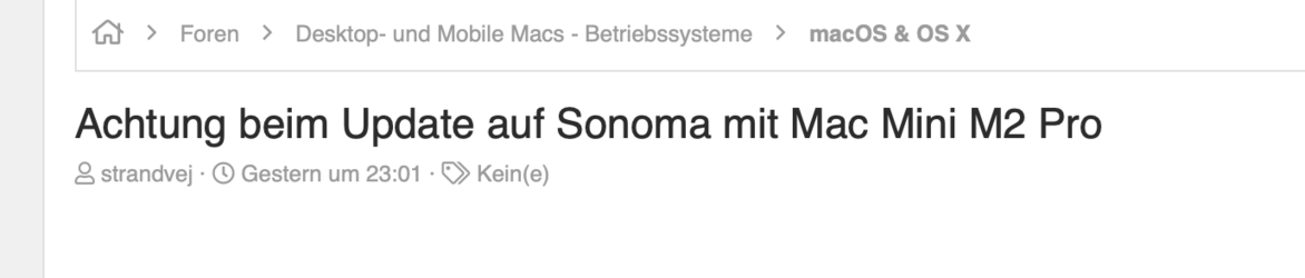

Zur Transparenz: Der Titel lautete:
"Achtung beim Update auf Sonoma mit Mac Mini M2 Pro"
Ich habe ihn jetzt geändert in
"Er updatete nichts ahnend seinen 3 Monate alten Mac. Du wirst nicht glauben was dann geschah"

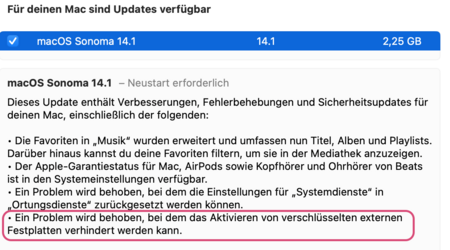

Kleines Update an Alle, die mir vor einigen Wochen vorgeworfen haben, ich würde Clickbait mit einem Thema betreiben, dass es einfach nicht gibt, weil Apple niemals einen solchen Fehler in eine offizielle OS Version bauen würde.
Genau mein Problem wird mit dem heutigen Update gefixt.
Endlich kann ich meine externen Platten am M2 Pro wieder verschlüsseln.
