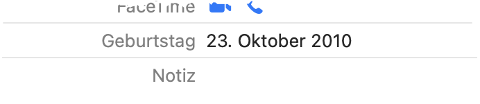

Ich habe ein Problem mit der Verwaltung meiner Geburtstags-Daten in den Kontakten.
Mir ist das schon länger aufgefallen, jetzt an habe ich es an einem konkreten Beispiel.
Ich gebe einen Geburtstag in den Kontakten ein, und einige Zeit später ist dieser um einen Tag verändert .........meistens (oder immer, kann ich jetzt nicht bestätigen) kommt ein Tag hinzu.
Beispiel: habe einen Kontakt am Montag 20.10. bearbeitet, Geburtstag vom 22.10.2010 eingefügt; Und heute im Kalender steht bzw. auch Kontakten steht der Geburtstag mit 23.10.
kann mir diese Verhalten bitte jemand erklären.....?? gibt es da eine Einstellung, dass Geburtstags-Daten sich so verhalten ??

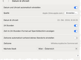

Zeitzone lt. Systemeinstellungen wäre:
oder gibt es für den Kalender / Kontakte noch eigene Zeitzonen-Einstellungen ?
