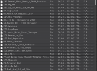

Wenn ich Musikfiles bekomme, liegen die relativ unsortiert vor, ich hoffe man kann es erkennen.
Wenn es Dateien bis 999 sind, so ist die erste als 1 angegeben, statt 001. Nach der 1 kommt die 10. eben weil die führende Nullen fehlen.
Mit dem Renamer - Tool hab ich es versucht. aber entweder kann das Programm es nicht oder aber ich bin zu blöd, was ich eher denke.
Kann mir jemand helfen.
Danke bereits jetzt schon
Robert

Es steht nirgendwo, was Du überhaupt vorhast. Sollen die Dateien nach Namen, bzw. den Nummern in den Namen sortiert werden?
Der Finder braucht dazu keine führenden Nullen, sondern verwendet zur Sortierung eine sehr komplizierte Namensanalyse, in die auch die gerade eingestellte Landessprache eingeht. Das Erkennen einer Numerierung geschieht automatisch.
Ist das Bild überhaupt aus dem Finder und wenn ja, verwendest Du Listendarstellung mit einer Sortierung nach Namen?

Dass Bild ist ein Bildschirmfoto von dem DCommander. Was ich möchte ist ein Ordner mit .flac von unsortierten Dateien damit diese dann chronologisch von 1 bis xxxx benannt werden sollen.
Vorliegen tun sie so: 1 Flac dann 10.flac gefolgt von 11.flac bis 19.flag, erst nun kommt 2.Flac.
Ich möchte aber 001.flac - 999. Also so das die Reihenfolge stimmig ist
Nein, normalerweise nicht. Das passiert höchstens in Programmen wie DCommander, die die Numerierung nicht "verstehen", sondern blind alphabetisch sortieren.
Wenn akzeptabel ist, dass neue Nummern hinzugefügt werden und diese nicht dreistellig, sondern fünfstellig sind, kann man das wie folgt im Finder machen:
1. Mit "Bearbeiten > Alle auswählen" die Dateien im betroffenen Ordner auswählen.
2. "Ablage > Umbenennen" aufrufen.
3. "Umbennen: Format, Format des Namens: Name mit Zähler, Ort: Vor dem Namen" auswählen und auf "Umbenennen" klicken.

Alternativ liesse sich der Dateiname mit führenden Nullen auch umbenennen:
Dateien (1-99) markieren - Name am Beginn ergänzen (0),
anschließend die nun zweistelligen Zahlen/Ziffern (1-9) nochmals um eine weitere 0 erweitern.
