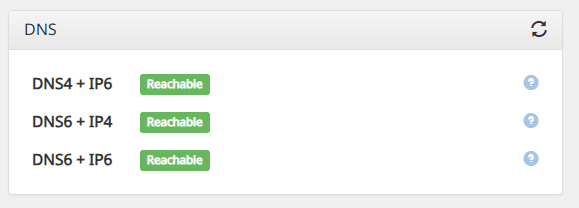

Nur weil ein ping6 funktioniert, kommst du noch lange nicht an weitere Dienste/Ports... Am besten erst mal einen IPv6 Test vom iPhone aus machen und schauen, was wirklich alles geht 😉
Solange da keine funktionierende IPv6 Namensauflösung angezeigt wird, musst du nicht weiter suchen 😉
Für dynv6 müssen vmtl. die letzten beiden (!) Optionen funktionieren.

Den IPv6 Test hatte ich gestern auch schon gemacht, mit "Supported" bzw. "Reachable" in allen drei Fällen.
Habe diesen heute mehrmals wiederholt und bekomme manchmal "Reachable", machmal aber auch
nicht. Das möchte ich jetzt aber nicht aufs Handy schieben, da ich dasselbe Verhalten auf meinem
MBP beobachten kann.
Das dürfte in jedem Fall ursächlich für deine Probleme sein.
Ich würd's vielleicht erst mal mit einem IPv4 DynDDNS probieren...?!
